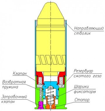

Описание изделия
Корпус гранаты состоит из трех основных частей, изготовлен из пенополиуретана.

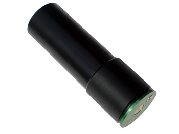

Граната помещена в специальное приспособление - гильзу:
Гильза состоит из клапанных механизмов для производства выстрела; резервуара для сжатого инертного газа, посредством которого граната приводится в движение; направляющего стволика, снабженного винтовыми канавками, входящими в зацепление с аналогичными канавками основного корпуса, что заставляет гранату вращаться в полете вокруг собственной продольной оси. Также к гильзе прилагается заправка.
По типоразмеру гильза совместима со всеми промышленно выпускаемыми моделями 40-мм гранатометов для страйкбола, возможно ее использование и с короткоствольными пусковыми устройствами.
Принцип работы
В снаряженном состоянии сжатый газ занимает объем резервуара, при этом газ давит на клапан, стремясь сместить его в сторону днища гильзы. Шарики–фиксаторы препятствуют этому движению клапана, удерживаемые, в свою очередь, стопором.
При приложении усилия к стопору, тот сдвигается вверх и освобождает шарики–фиксаторы, клапан под воздействием сжатого газа перемещается в сторону днища, открывая доступ последнему в направляющий стволик, в котором газ расширяется и выталкивает гранату из гильзы.
После произведения выстрела, клапан, шарики–фиксаторы и стопор, под воздействием возвратной пружины, возвращаются в исходное положение, и после очередной заправки газом и установки новой гранаты (дульнозарядный способ) гранатомет готов к повторному использованию.

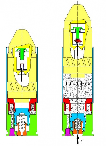

1.1. Инициирование пиротехнического состава.
В свободном состоянии ударник под воздействием предохранительной пружины находятся в верхней части корпуса.
В момент выстрела вся граната, включая воспламенитель, начинает двигаться навстречу ударнику, который в свою очередь, не имея жесткой связи с корпусом и обладая достаточной массой, преодолевает сопротивление мягкой предохранительной пружины, оставаясь при этом в исходной точке, от чего воспламенитель накалывается на ударник и происходит воспламенение инициирующего состава.
При взрыве гранаты наблюдается вполне четкий, стабильный разлет шаров иногда на десятки метров, в зависимости от места срабатывания. Взяв больший угол наклона гранатомета, можно рассчитать инициацию так, что граната взорвется в воздухе, тем самым отправляем в "мертвятник" всех сидящих за укрытием игроков.
